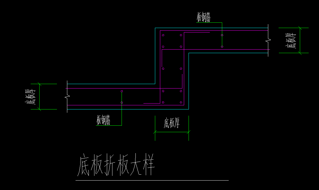

  • 請問這個是筏板變截面的節點圖嗎
    筏板變截面

  • 垂直的用墻
    2022-03-06 08:25:29
  • 如果是現澆板的話就用升降板,如果是筏板就設置變截面。
    2022-03-06 08:26:19
  • 是筏板變截面的節點圖
    2022-03-06 08:27:21
  • 不是,是折板的節點
    2022-03-06 08:28:29
  • 是筏板變截面的節點,注明的是底板折板
    2022-03-06 08:28:34
  • 是底板折板,使用筏板變截面
