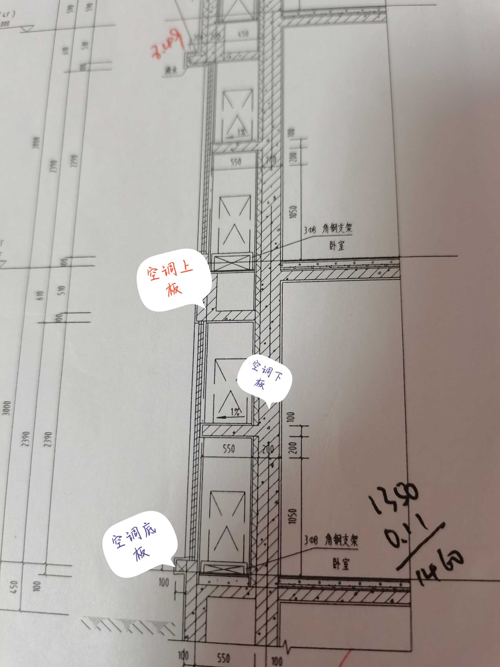

為什么有兩個空調底板?第一個還在一層層底,有什么區別嗎

一層層底的空調板上需要做墊層,其他層不需要做

一層層底空調板有墊層,上面沒有

你好,這個只有底層多設置一塊空調板的,這個和頂層是對應的,一般頂層會少一塊的。(你根據圖紙進行繪制就可以。)
