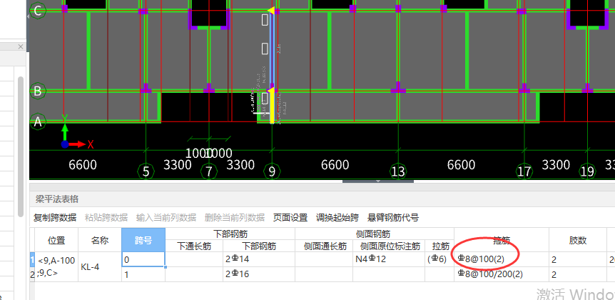

  • 原位標注中出現了箍筋信息,要怎么弄啊,在原位標注中輸入2C8 C8-100不行
    箍
  • 你好:這是懸挑跨,在懸挑跨的箍筋里面輸入C8@100(2)。梁需要定義,繪制的。
    首次提交 2022-03-05 20:26:20  最近修改2022-03-05 20:26:53 (修改過1次)
  • 肯定是行的,只是你輸錯了地方,原位對話框打開后,拉到后面箍筋欄,直接輸入C8@100
    2022-03-05 20:26:47
  • emmm。箍筋分別輸入
    2022-03-05 20:29:04
  • 在梁進行原位標注時,梁跨的箍筋信息進行修改。
    2022-03-05 23:13:50
