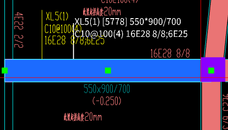

  • 如圖,XL識別不了,應該如何操作,此梁才能正確識別
    重提梁跨手動繪制
    2022-03-05 16:52:41 補充
    答疑解惑廣聯達服務新干線有些懸挑梁又能識別正確,這是什么原因呢?

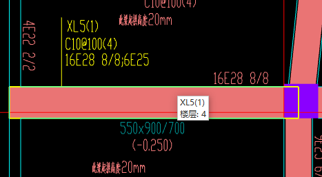

    2022-03-05 17:18:20 補充
    手動繪制此梁后,重提梁跨后添加了一個支座,變成綠色。
    但是校核圖元后,此梁仍然提示錯誤,變成大紅色了。
  • 你好:沒有識別的在梁的原位標注里面輸入的。
