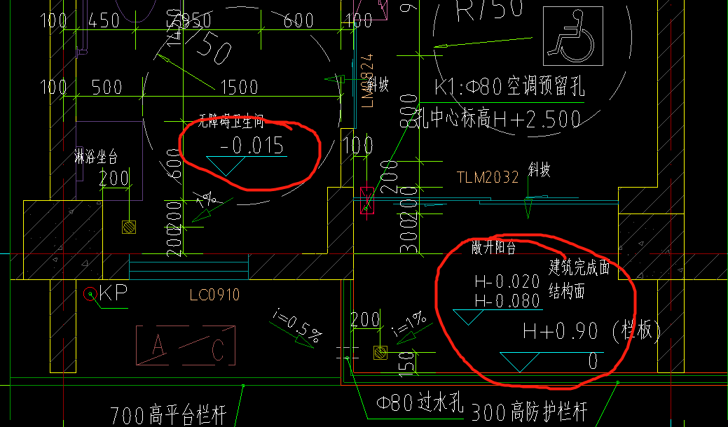

  • 問一下老師們,圖中H是不是樓層建筑標高,-0.015是建筑標高還是結構標高
    結構標高
    建筑圖就是建筑標高,結構圖就是結構標高,你這個應該是建筑圖,H是建筑標高

  • 你好:-0.015是地面建筑標高,H是樓層建筑標高。

  • 建筑圖中表面的是建筑標高

  • H-0.08是結構標高,在建筑圖上結構標高一般會有標識
