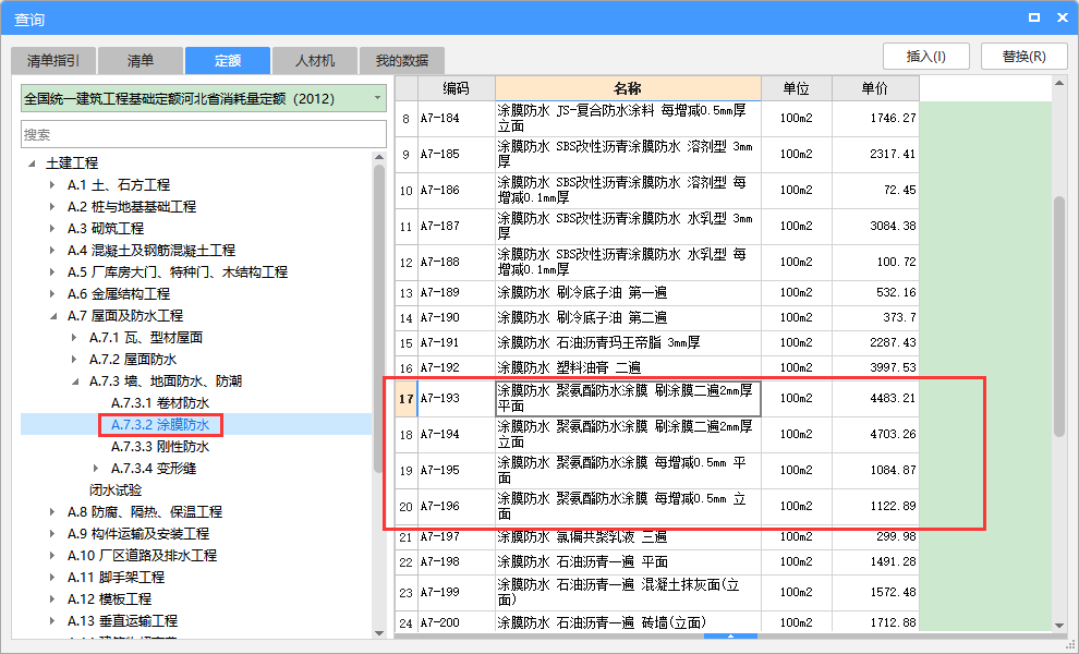

10-97、98組合。
聚氨酯防水涂料一般都是雙組份的。

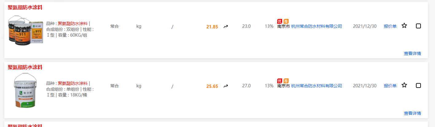

聚氨酯甲乙料可以使用雙組分的價格嗎?
聚氨酯防水涂料現場實際施工時一般采購甲料和乙料,兩者混合攪拌后進行施工。實際在套定額時,江蘇2014定額分析出的材料為聚氨酯甲料、聚氨酯乙料,聚氨酯甲乙料的單價可以參考信息價中聚氨酯雙組份防水涂料的價格嗎?信息價中無甲乙料價格,而專業測定價中的價格個人又覺得偏高了,如果使用專業測定價中的甲乙料價格,聚氨酯綜合單價達到100多/平米。
