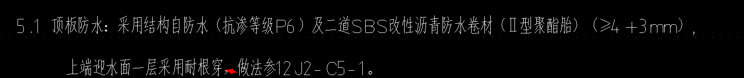

  • 地下室頂板上端迎水面采用耐根穿是 什么意思,是A節(jié)點(diǎn)處嗎?
    頂板答疑解惑
我來答 收藏  舉報(bào)
    不是。

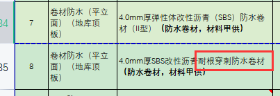

    說的是車庫頂板使用的防水卷材為耐根穿刺卷材。

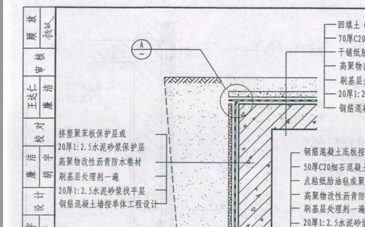

    A節(jié)點(diǎn)是陽角的細(xì)節(jié)節(jié)點(diǎn),有具體詳圖。
    2022-03-04 08:54:10
  • 圖中A只是轉(zhuǎn)角的連接節(jié)點(diǎn)
    你說明里的迎水面應(yīng)該是指地下室或基礎(chǔ)層的外墻外側(cè)有整個(gè)面
    2022-03-04 08:53:54
  • 里面和平面都是迎水面,一般用于地下車庫
    耐根穿刺是防水卷材的基層不一樣。一般是銅胎基作為阻根防水層。
    2022-03-04 08:55:40
