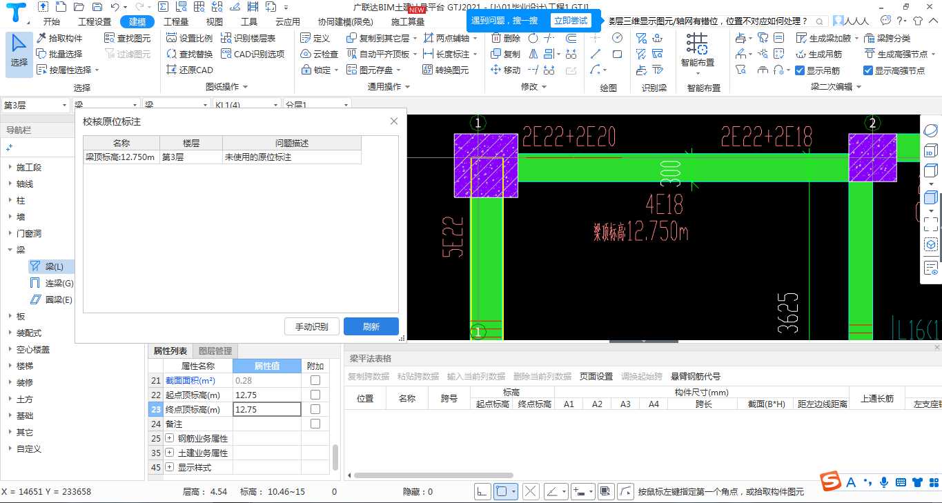

請問大家,這個是這一層所有的梁的標高都改成12.75嗎。我把每條梁標高都改成12.75了。怎么還是有問題呀

原位標注的意思是當前跨的標高12.75

單指標注12.75的這一跨梁。其它梁高度仍然是樓層標高。
