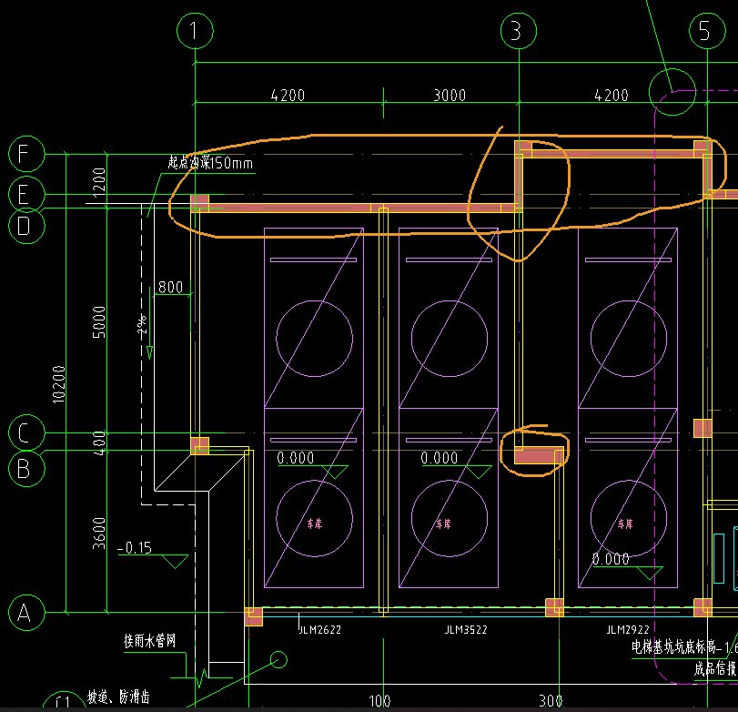

  • 請問一下 , 圖中圈出部位是畫剪力墻嗎?還是只有暗柱的地方畫剪力墻?
    暗柱畫了后剪力墻還需要布置鋼筋嗎?
    暗柱
    剪力墻
    是否是剪力墻,這是需要看設計平面標注的,剪力墻覆蓋柱布置即可
    2022-03-03 22:08:34
  • 是不是剪力墻,要看結施圖。
    2022-03-03 22:08:01
  • 畫圈的部位是剪力墻。
