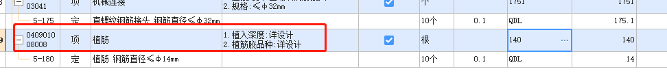

高先生 2022-03-03 17:46:48 | 海南省 土建 | 567查看 1回答
C笨笨 專家
答題: 3592 被贊: 897
就是需要植筋的根數啊,有間距的植筋就是(植的延長米/間距+1),零星的就數一下。
2022-03-03 19:16:37
補門洞口砌磚時,植筋根數如何計算?
補門洞口砌磚時,植筋根數如何計算?門邊兩側植筋根數怎么計算?
大家好!請問植筋軟件GTJ2018算不出來,需要現場數多少根的是嗎?
