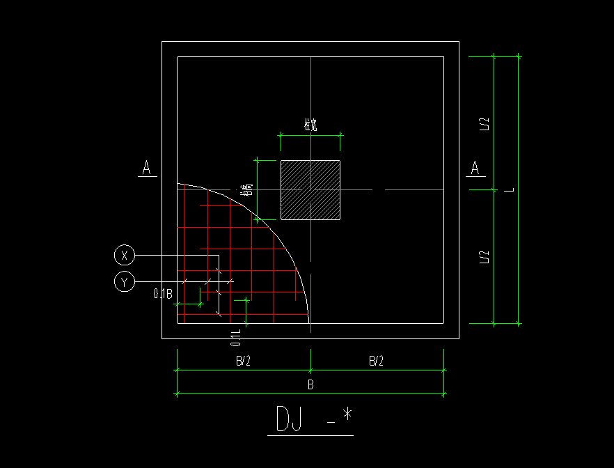

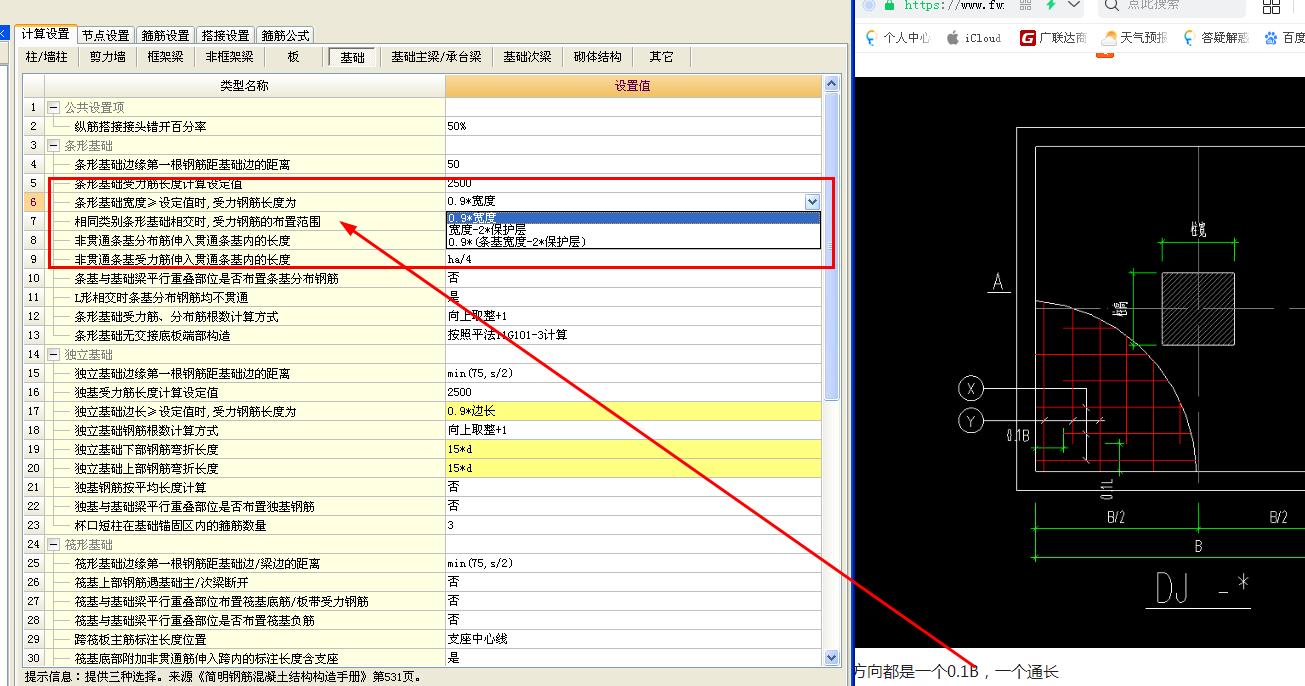

x和y方向都是一個0.1B,一個通長

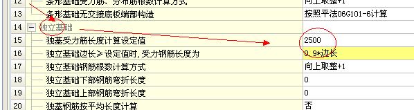

板底筋間距B*0.1

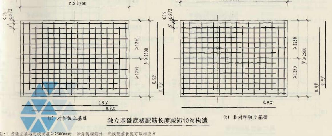

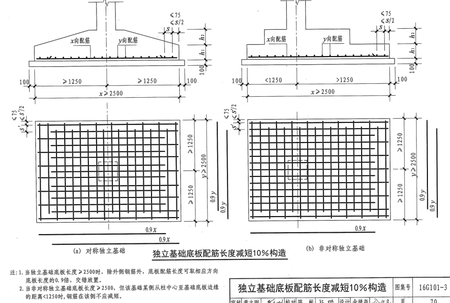

隔根縮短的布置方法:
