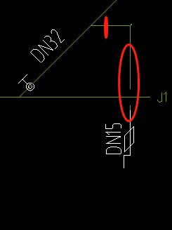

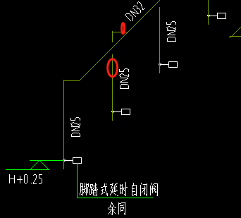

  • 求問,給水橫管到蹲便器和小便斗的這短立管是否計算
    短立管立管

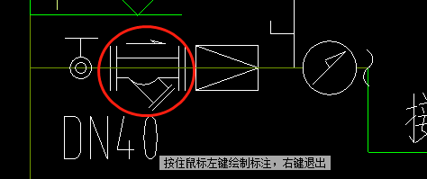

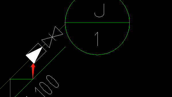

    答疑解惑這是什么閥門
    2022-03-03 16:46:16 補充
    廣聯達服務新干線這是止回閥還是Y型除污器
  • 計算到沖洗閥處

  • 要計算的閥門的位置 的
    這個第二個圖中的是水表
    這個第三個圖中的是過濾器

  • 要計算到沖洗閥
