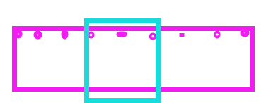

500*600的梁截面配筋4支箍,上部一排9根鋼筋,內箍長度為啥按6個間距計算
鋼筋撐起半邊天 鉆石專家
答題: 154738 被贊: 49251
對的,算的兩個相同的箍筋
首次提交 2022-03-03 16:25:54 最近修改2022-03-03 16:29:17 (修改過1次)
貝@~@貝 專家
答題: 2131 被贊: 895
你看圖紙啊,圖紙怎么畫你怎么算啊
2022-03-03 16:26:17
zhangy 鉑金專家
答題: 101308 被贊: 73308
這要根據圖紙上的剖面圖要求設定。
2022-03-03 16:42:40
