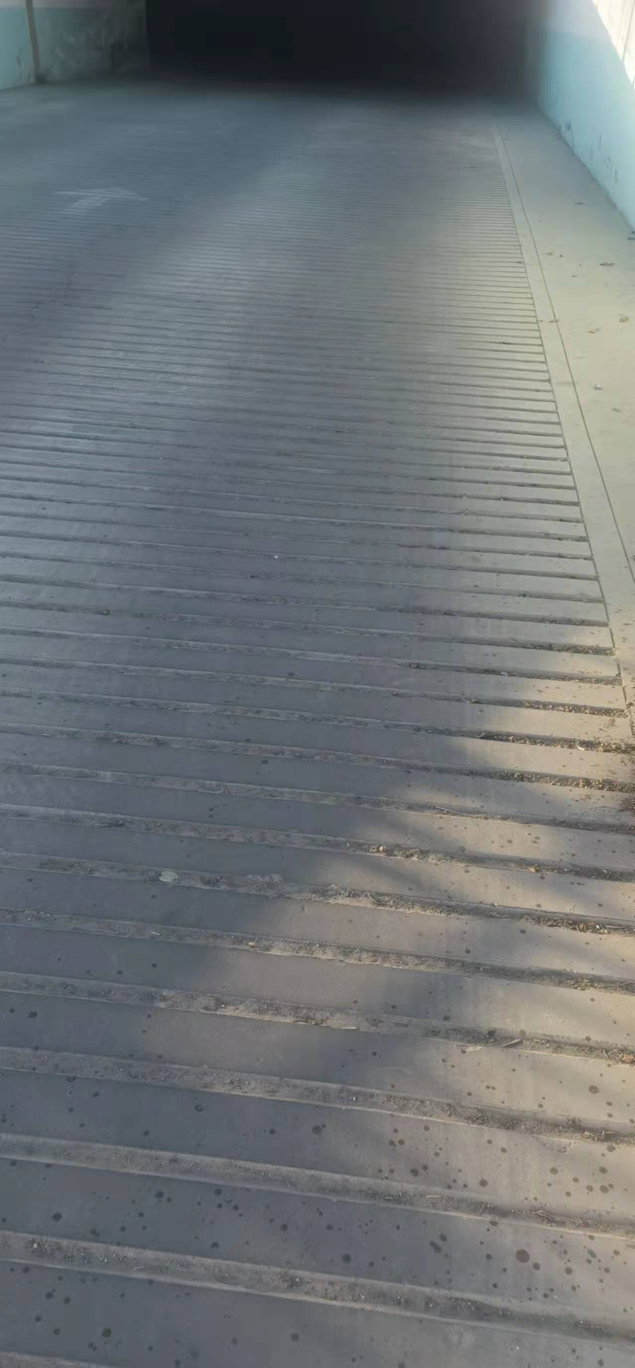

這種坡道怎么怎么套價

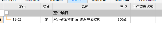

套取混凝土防滑坡道的定額。

坡道套定額
坡道做法:素土夯實,300厚3:7灰土,60厚C15混凝土,素水泥漿一道,30厚1:2水泥砂漿抹面,做60寬7深鋸齒形礓磋套什么定額 需要套幾個定額
