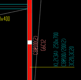

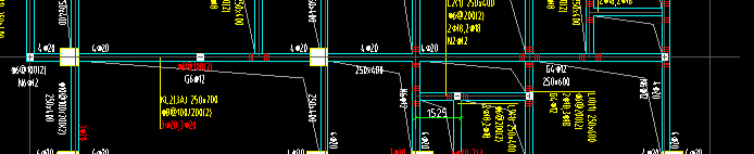

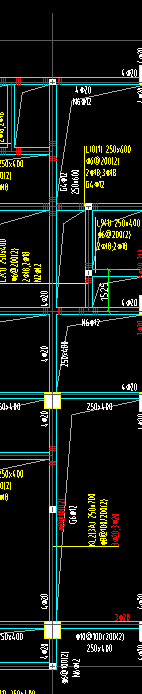

可以在原位標注中輸入支座的尺寸。
2022-03-01 22:44:48
GXZ 鉆石專家
答題: 233422 被贊: 44357
如果是構造柱是不需要設置支座的,即使識別有支座也應該是要刪除,框架柱的話,檢查一下柱的頂標高是否有與梁重合
2022-03-01 22:02:20
bain-wei 專家
答題: 8340 被贊: 3165
手輸入
