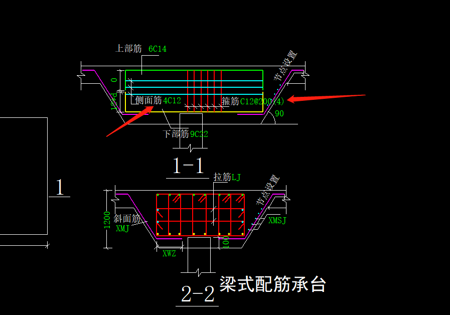

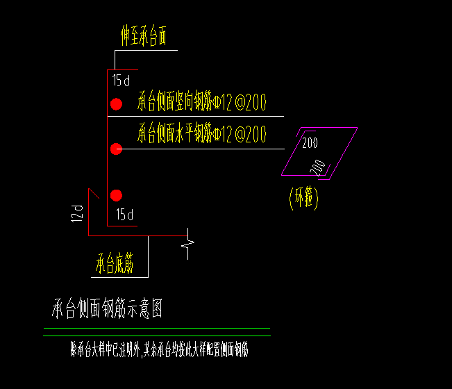

    問題:1、我這個樁承臺是梁式配筋的樁承臺,它有箍筋和側面筋,那我是不是不用計算(圖三)那個承臺側面豎向鋼筋和側面水平鋼筋?

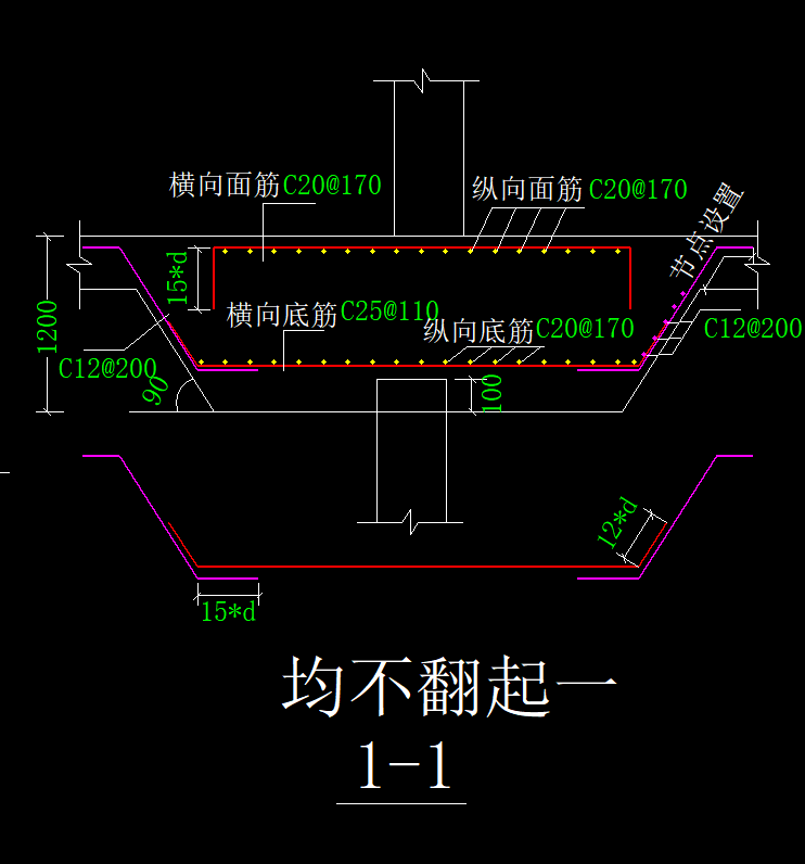

    2、如果我的樁承臺的配筋形式是(圖四)均不翻起一配筋,那我是不是還得另算承臺的側面豎向鋼筋和側面水平鋼筋?
    1如果是梁式配置鋼筋承,端部有側邊的封閉鋼筋是需要在屬性其他鋼筋里編,其他的承臺就是選擇相應的參數承臺定義

  • 你好,問題一,不用計算。問題二,均不翻起的話,里面是沒有鋼筋,中間是空的只是四周有,所以就要另外計算中間部分的橫向和縱向的鋼筋以及他們的箍筋。所以還是梁式配筋最優,可以匯總看下三維鋼筋圖,自己實驗下。你好,你剛才提到的追問,在鋼筋布置圖中,斜面筋XMJ及XMSJ布置上去看看。分別對應側面豎向及橫向鋼筋
