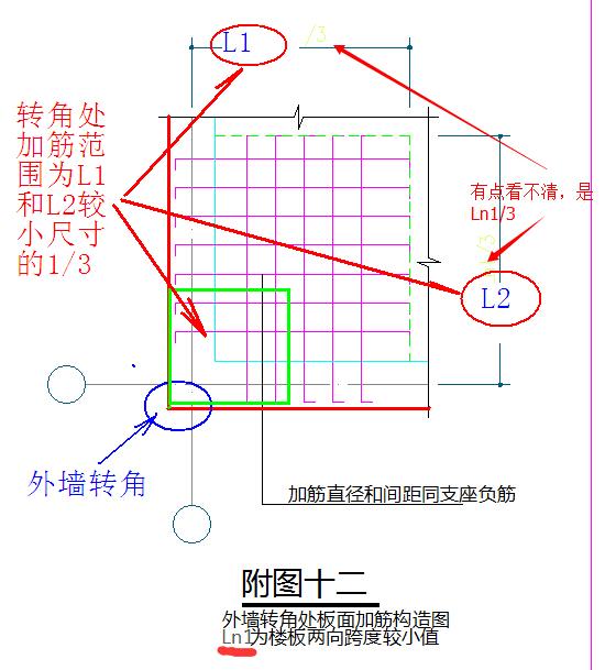

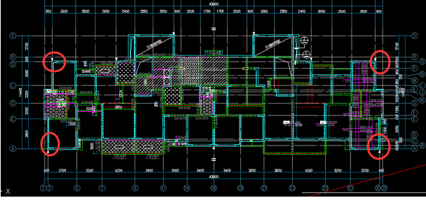

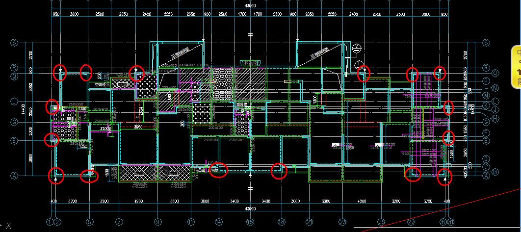

    老是您好,請教一下。下圖1是板配筋圖,圖紙說明里注明,外墻轉角需要加筋,做法是圖2,請問: 1、圖1的那些部位是外墻轉角?我不太理解,感謝感謝 2、加強筋怎么畫?謝謝老師們了

    外圍最外角的就是圖紙要求加精的部位。
    可以再單構件輸入中直接計算。
    是的,你的理解是正確的。

  • 1、圖1的外墻轉角見下圖,設計意圖是外陽角處的板需要加筋的意思,加筋的范圍為轉角處兩側板尺寸較小的尺寸的1/3
    2、加強筋可以在單構件里輸入計算。
