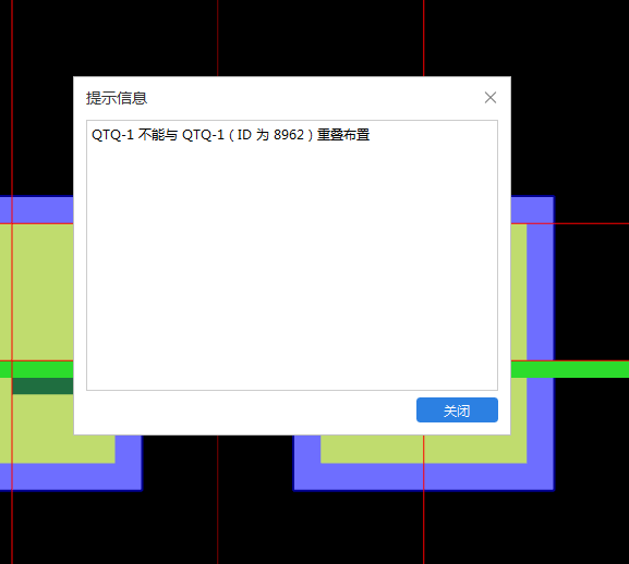

程程 2022-02-28 11:10:11 | 山東省 土建 | 606查看 3回答
1234566
答題: 55 被贊: 21
搜一下ID看看,會不會是上一層的墻體
2022-02-28 11:12:08
神話麥兜 專家
答題: 1255 被贊: 590
查找ID 8962,看一下
2022-02-28 11:12:31
kid
答題: 32 被贊: 14
建模下面有個查找圖元,輸入這個數字,找到這墻刪除
2022-02-28 11:13:08
顯示的重疊布置,我也沒重疊布置啊,應該怎么辦?
圖紙沒有錯誤還顯示布筋范圍重疊怎么辦
