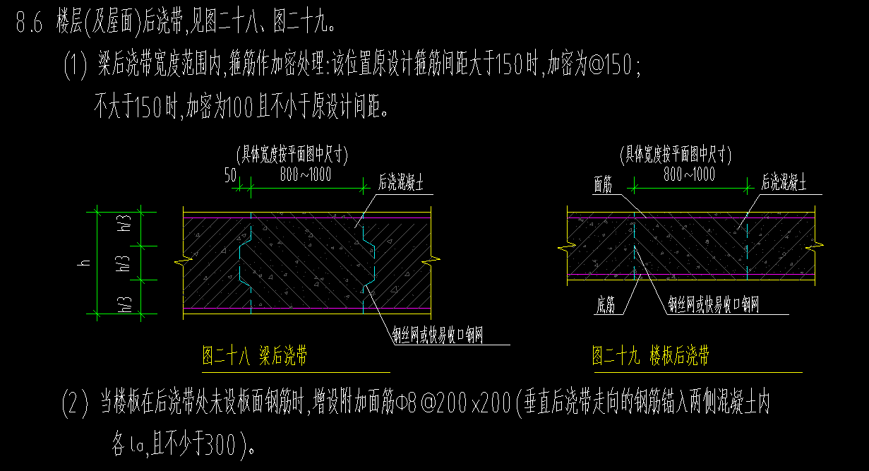

平面圖沒有就不用布置

后澆帶的說明中有混凝土膨脹加強帶,但是在結構平面圖中只標出了800寬的后澆帶。
后澆帶的說明中有混凝土膨脹加強帶,但是在結構平面圖中只標出了800寬的后澆帶,那還需要布置混凝土膨脹加強帶嗎?
