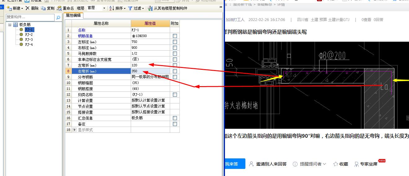

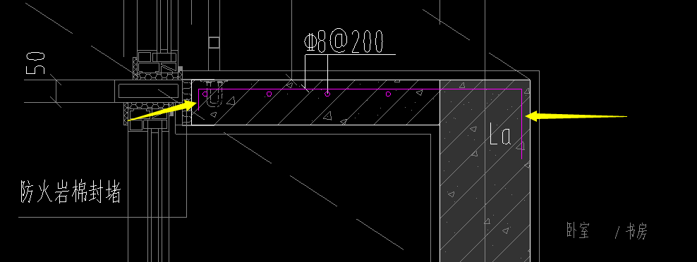

比如這個左邊箭頭指向的是用編輯彎鉤90°對嘛,右邊箭頭指向的是無彎鉤,端頭長度為la 對嗎
雪花飄 飄 鉑金專家
答題: 37156 被贊: 8805
是的
2022-02-26 16:18:51
