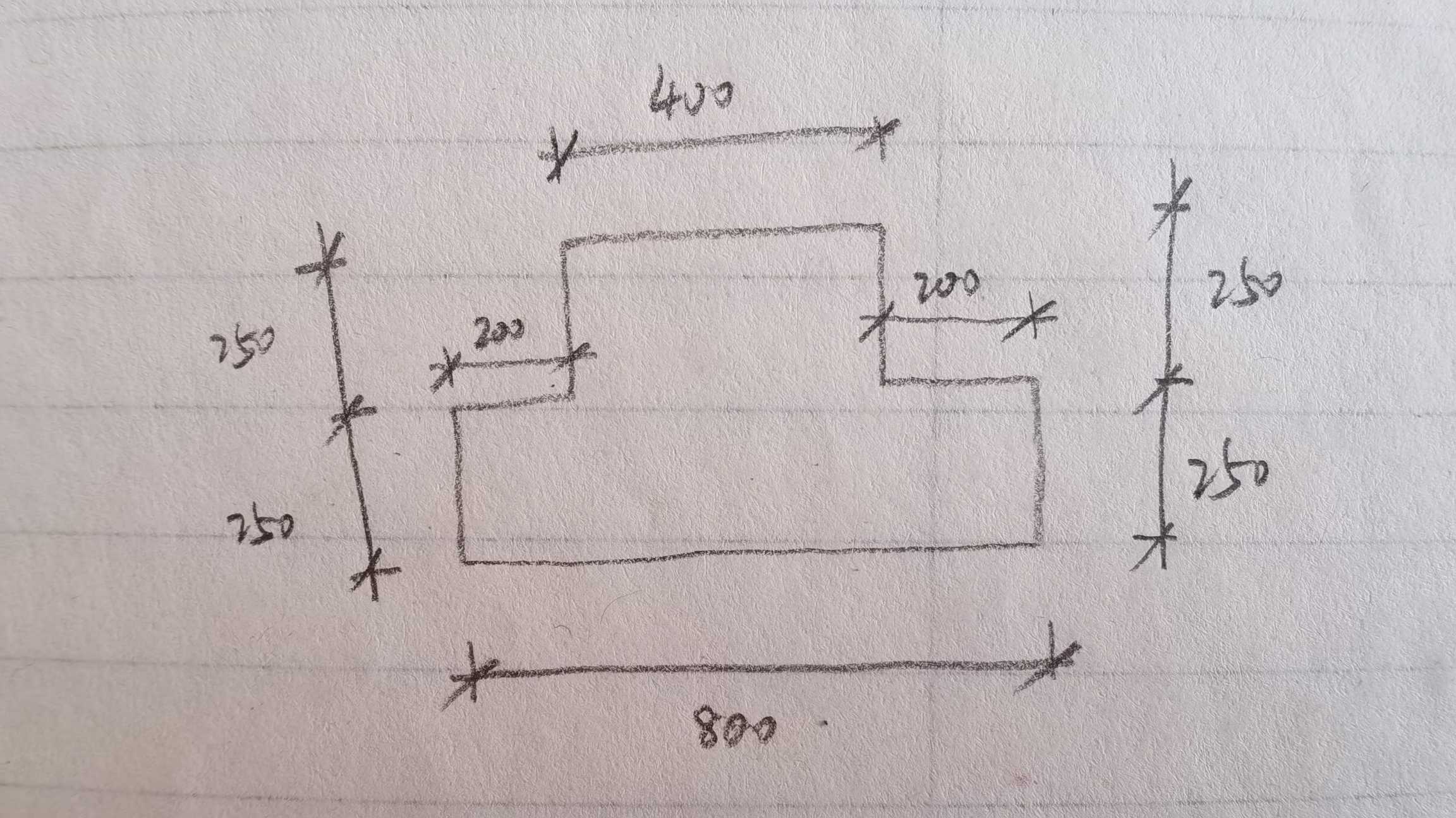

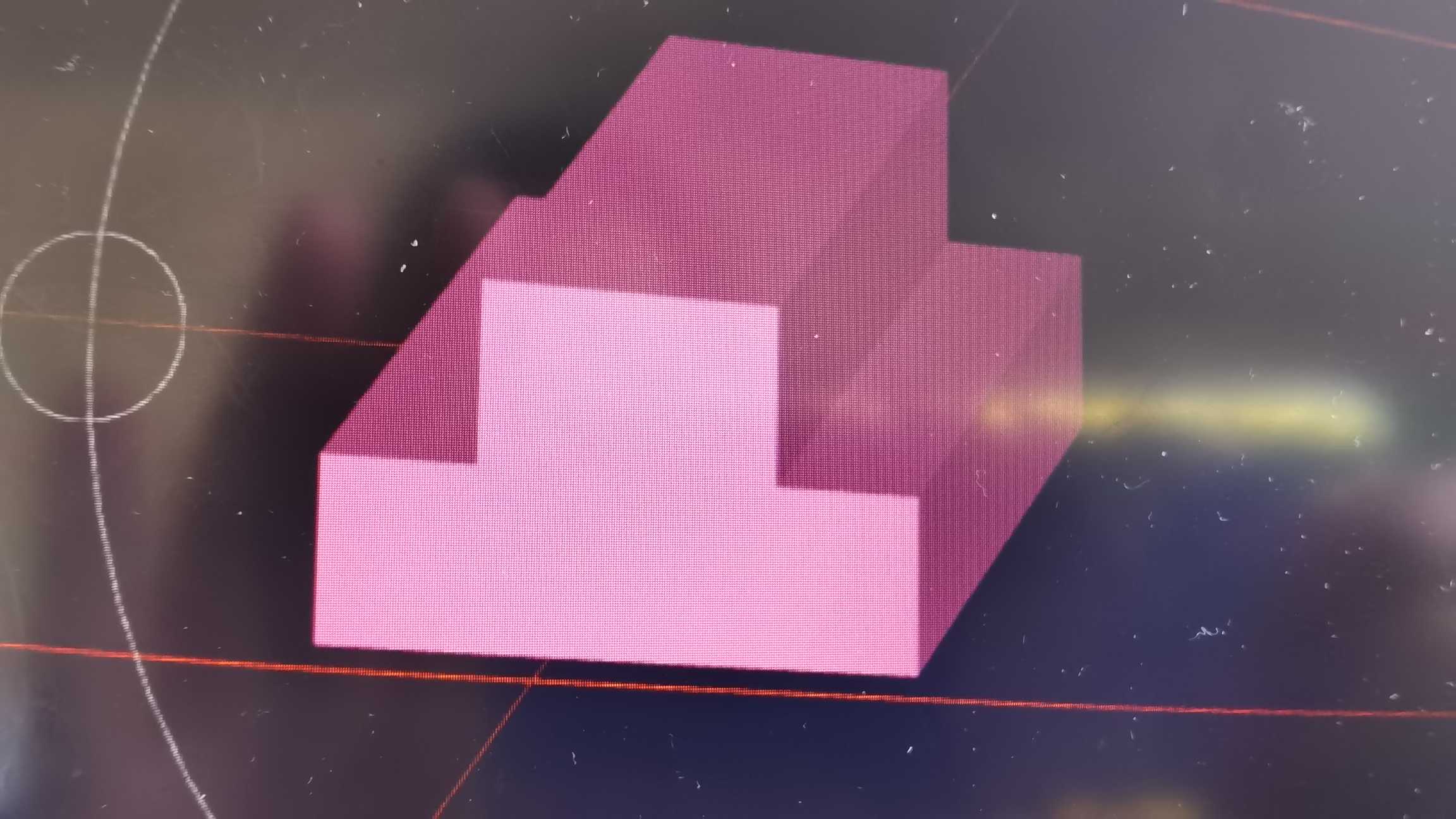

    請問一下這個臺階的模板面積是9還是9.95?
    臺階長1.2米,總共有5個這樣的臺階。我和別人算的不一樣,不知道哪里有問題板面積模板面積
    這個要看臺階模板的計算規(guī)則 去確定
    如果計算規(guī)則是與砼的接觸面時需要展開計算,如果是按投影面積計算時臺階豎向的就不能展開去計算
