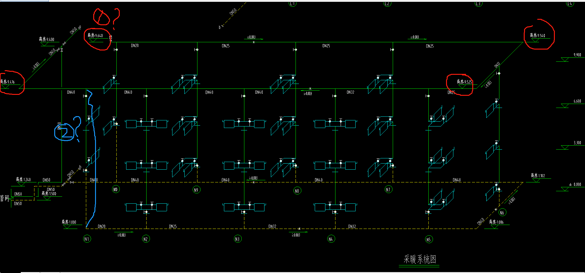

    1、紅色問題標高,左側DN50干管上標高分別是9.4和9.416,右側是9.525和9.54,這是什么意思?(意思轉彎處有短立管還是)
    2、藍色問題這塊連接散熱器的立管怎么計算?
    2022-02-25 13:11:15 補充
    短立管
    1、因為管道帶坡度,所以標高不同。
    2、上下水平管標高差-散熱器進出口長度。
    2022-03-11 14:24:49
