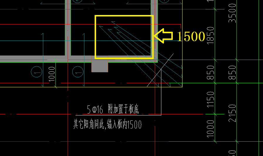

wo是①朵小云云ˇ 2022-02-25 08:53:44 | 河北省 土建 | 685查看 4回答
鋼筋撐起半邊天 鉆石專家
答題: 154722 被贊: 49242
不是的1500是錨入支座內的長度
2022-02-25 08:55:19

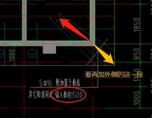

nh 鉆石專家
答題: 135065 被贊: 27868
是錨入板內1500,還要加外挑部分的長度
2022-02-25 08:55:34
可遇難求 鉆石專家
答題: 105008 被贊: 41813
不是,是錨入板內1500.
首次提交 2022-02-25 08:55:35 最近修改2022-02-25 08:57:46 (修改過1次)
