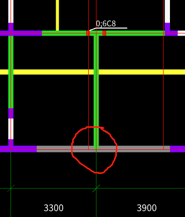

  • 怎么理解這句話?是在這種部位布置嗎?
    答疑解惑廣聯達服務新干線

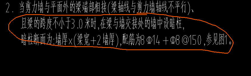

    樓層梁端頭的剪力墻上沒有暗柱時,加暗柱的做法要求。
    是的就是在這里加暗柱

  • 梁長3m及3m以上時,梁端部支座是剪力墻時,在與剪力墻交接處設置暗柱的意思。
    2022-02-25 08:34:46
  • 理解正確。
    2022-02-25 08:38:55
  • 是的,符合上說明要在圈內設置暗柱
