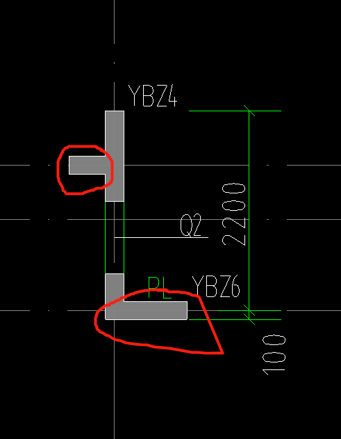

  • 未標注的內墻是Q1,圖中畫紅色圈的部位應該是墻幾,謝謝
    未標注

  • 暗柱
    2022-02-24 14:12:59
  • 定義沒有配筋的同暗柱寬的剪力墻
    2022-02-24 14:14:14
  • 暗柱,用哪個墻覆蓋上都行的,只要同寬的就行
    首次提交 2022-02-24 14:14:26  最近修改2022-02-24 14:14:48 (修改過1次)
  • 看所在軸線的墻編號是什么
    2022-02-24 14:15:08
  • 暗柱,也是墻。特征是現澆的鋼筋墻,材料與填充墻不一樣。作用既當墻又當柱。
    2022-02-24 14:19:44
