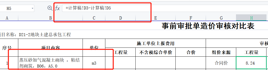

  • 如下圖變更計算

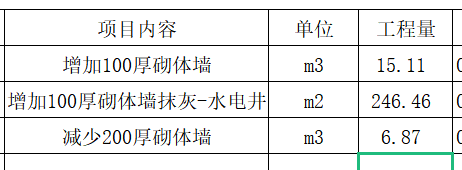

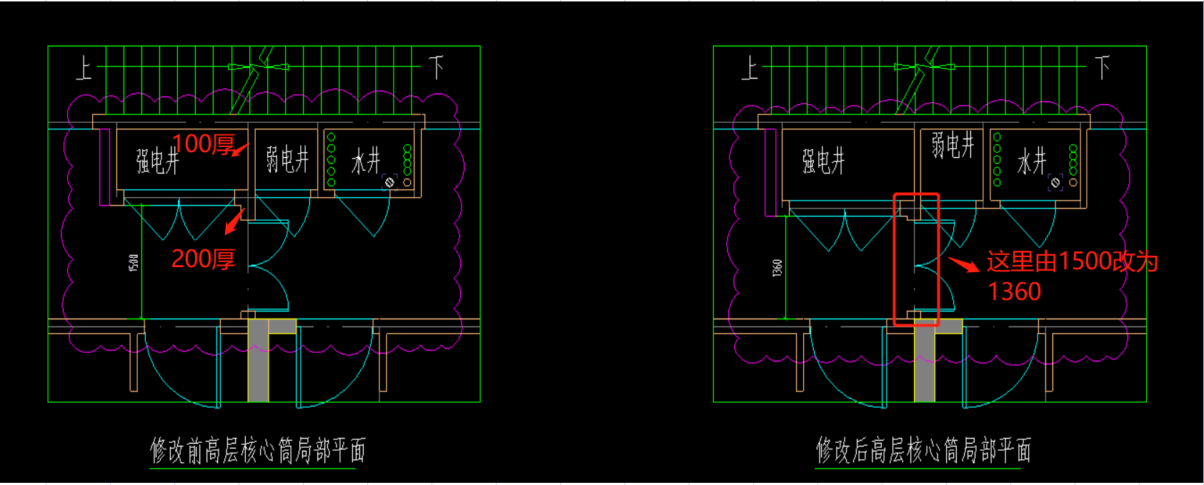

    搞不清楚為什么最后的砌塊墻計算是100厚墻的工程量減去200厚墻的工程量得出
    砌塊墻
    100厚墻
    2022-02-24 10:54:06 補充
  • 因為加氣混凝土砌塊定額是不分墻體厚度的,所以增加的100厚砌塊15.11m3減去減少的200厚砌塊等于8.24m2這個做法是對的
    2022-02-24 10:32:03
  • 變更和現場簽證有增必有減,梳理下工程量,如果在結算中200后砌體墻已經計取,在變更中這部分工程量就要扣除,如果施工前變更就不要扣除這部分工程量,直接按100厚砌體墻計取,施工后變更,不但不能減200厚砌體墻,還要計取拆除工程量
