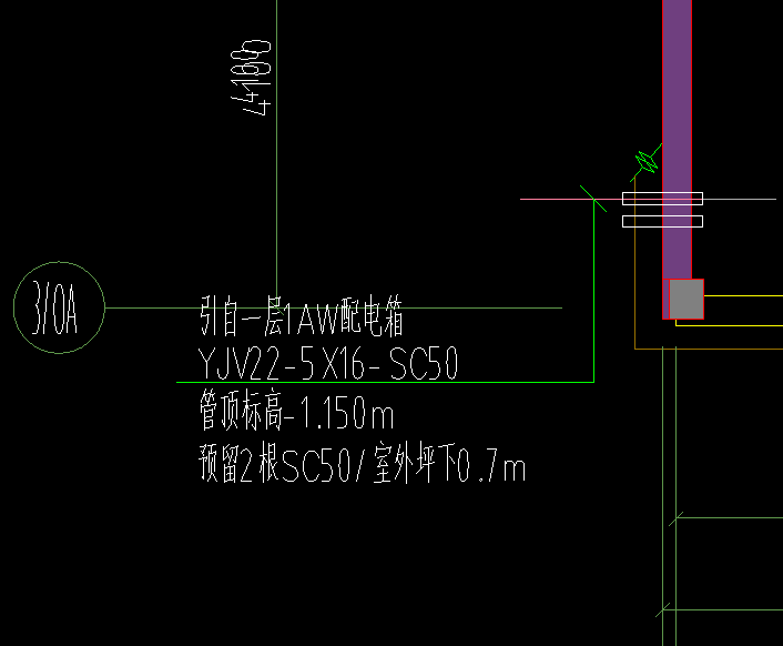

  • 請問圖紙中是指的預(yù)埋套管還是SC管?
    預(yù)埋套管
    請問圖中預(yù)留2根SC50/室外地坪下0.7m,指的是自1AW配電箱到該外墻預(yù)埋2根SC50鋼管,其中一根SC50鋼管穿YJV22-5*16的電纜嗎?管頂標(biāo)高-1.150m與室外坪下0.7m是什么關(guān)系?
  • 預(yù)埋電纜保護(hù)管 是SC管。
    2022-02-24 09:51:27
  • 預(yù)埋電纜保護(hù)管 是SC50的管
    2022-02-24 09:58:38
