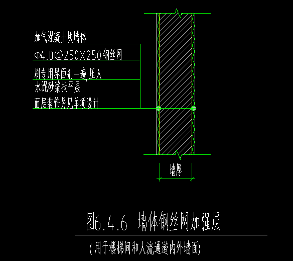

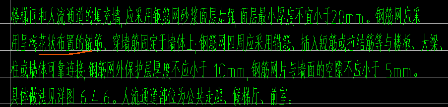

請問這個怎么畫?還是說不用畫,套定額的時候用墻的面積*2?

是不用畫的

江西這邊有掛鋼絲網的定額,山東不清楚。量的話提取砌塊墻面積。
