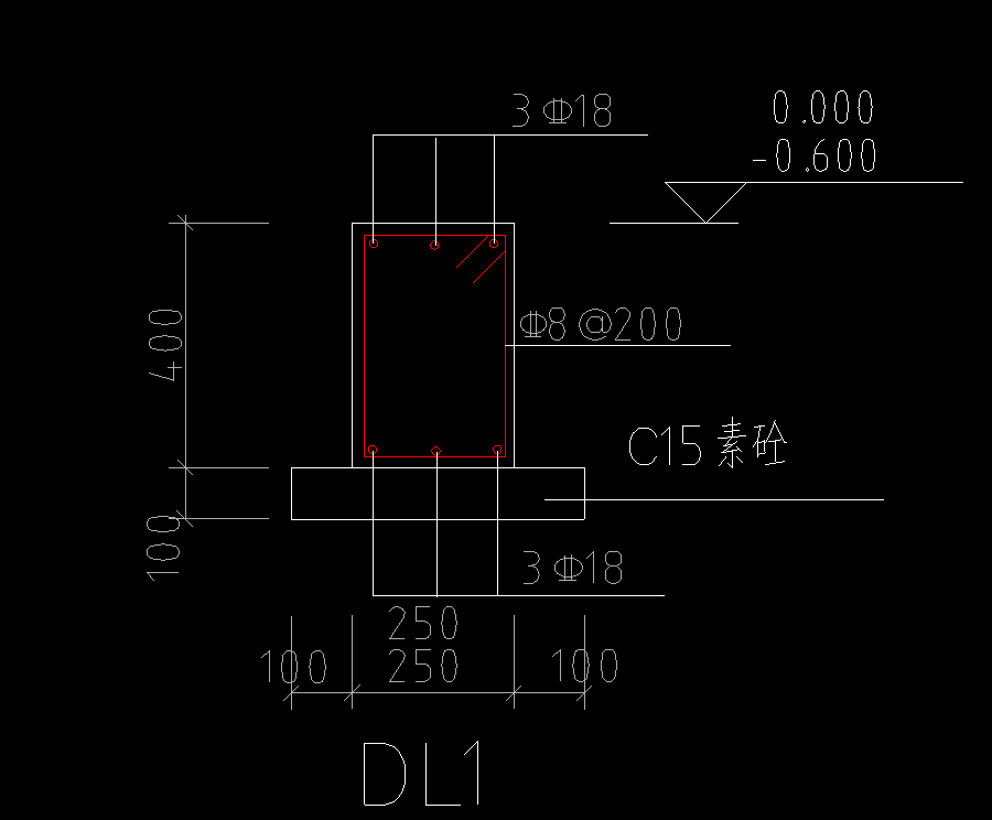

  • 這個標高是什么意思
    標高
    條形基礎在不同區域內的標高不同。在本工程中有兩個標高,一個是0.00,一個是-0.6。
    2022-02-23 11:07:48
  • 您好 這個地梁大樣對應的梁 在平面圖中不同位置有不同的標高
    2022-02-23 11:08:26
  • 此圖用于不同標高位置。
    2022-02-23 11:08:37
  • 看一看設計說明。如果沒有說明,問一問設計員。
