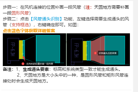

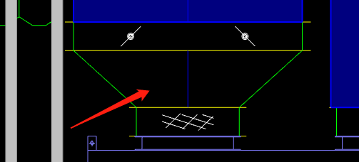

這一截風管在廣聯達算量里面怎么畫
lln
答題: 67 被贊: 18
2022-02-23 09:40:41
傲視天下
答題: 99 被贊: 30
可根據樓上方法操作
