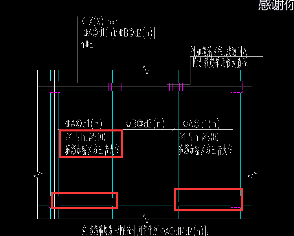

  • 請問老師圖中地下室梁箍筋說明是紅框范圍加密還是1.5倍梁高?
    梁高
全部回答 (5) 首答僅用{{minutesHtml}}
  • 紅框范圍加密長度。
    2022-02-22 15:03:03
  • 對的也是1.5H
    2022-02-22 15:03:33
  • 三者大值
    2022-02-22 15:03:51
  • 從截圖看,接近1/3跨,大于1.5倍梁高。用1/3跨這個數值。
    2022-02-22 15:03:53
  • 是三種的其中最大值
