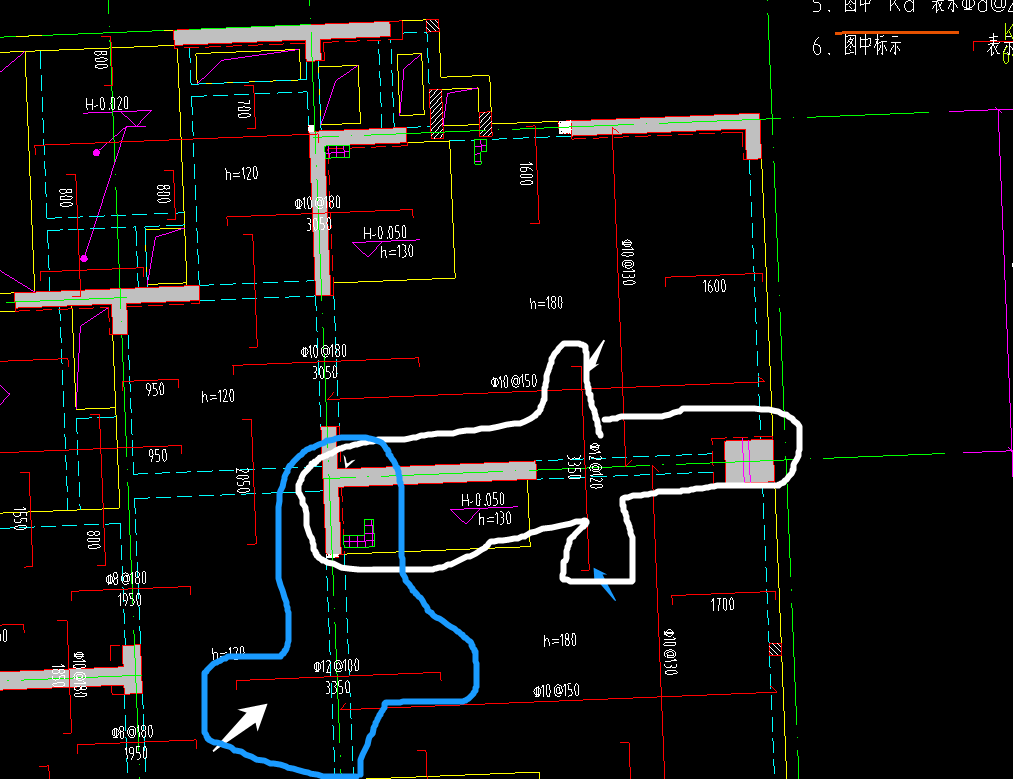

  • 各位老師,我這個負筋拉過去降板位置對么

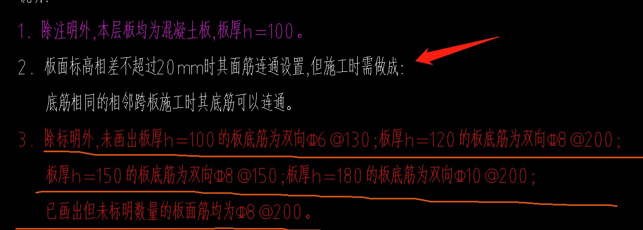

    各位老師,我這個負筋拉過去降板位置對么,圖紙上又說板標高差不超20mm的面筋才可以拉通,所有我在想這個負筋是拉到降板位置還是剪力墻位置,如果是拉到剪力墻的位置的話,那降板位置又另外布置一根面筋了拉通板標高
    可以拉通,施工時他們會踩一腳
