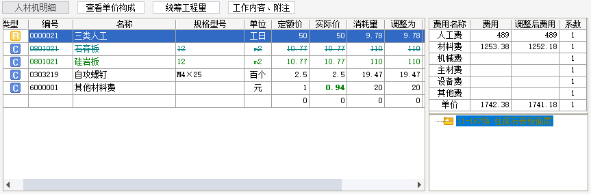

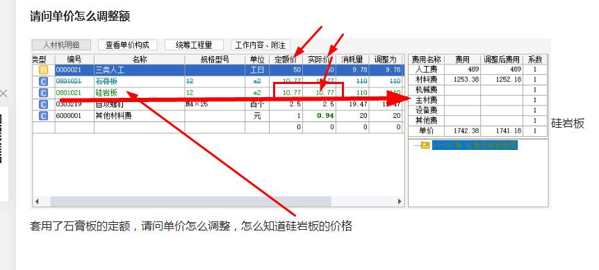

    定額硅巖板套用了石膏板的定額,請(qǐng)問單價(jià)怎么調(diào)整,怎么知道硅巖板的價(jià)格

  • 刪除石膏板的材料費(fèi),保留硅巖板。石膏板

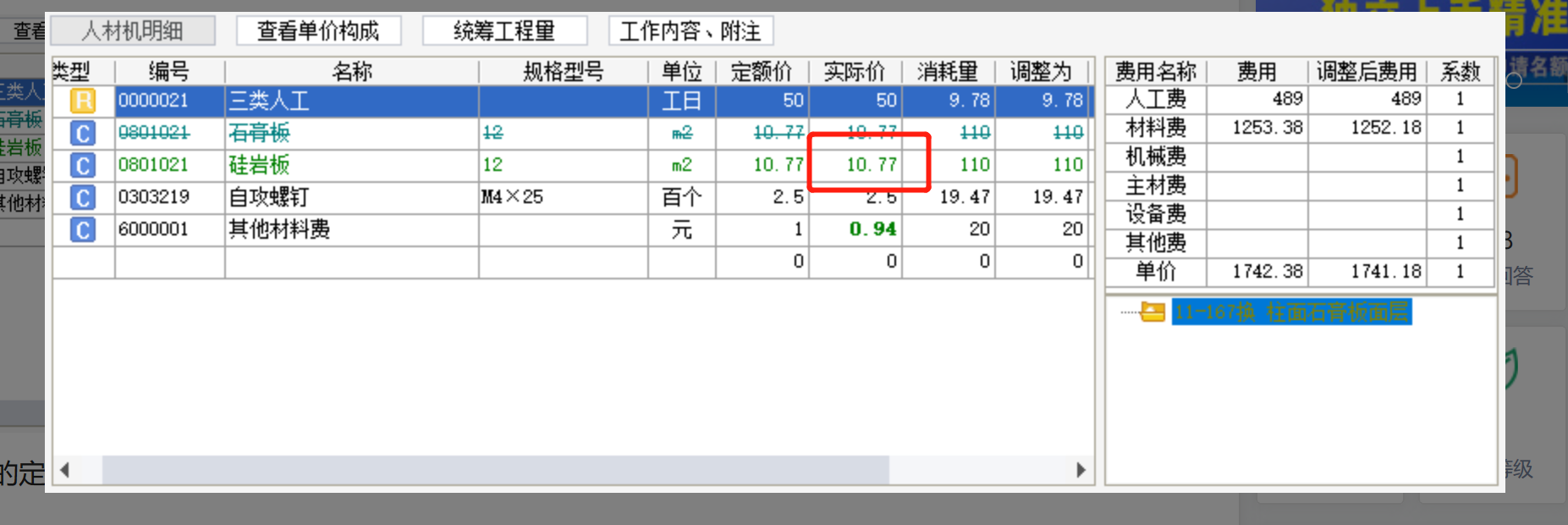

  • 直接在實(shí)際價(jià)列所對(duì)應(yīng)的行雙擊輸入價(jià)格即可,硅巖板市場(chǎng)詢價(jià)或者看廣材網(wǎng)的價(jià)格
