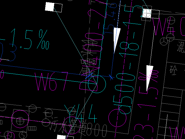

轉折井

雨連管、戶線管不影響井型的選擇。考慮井型的時候把這兩種管蓋上不考慮就對了
