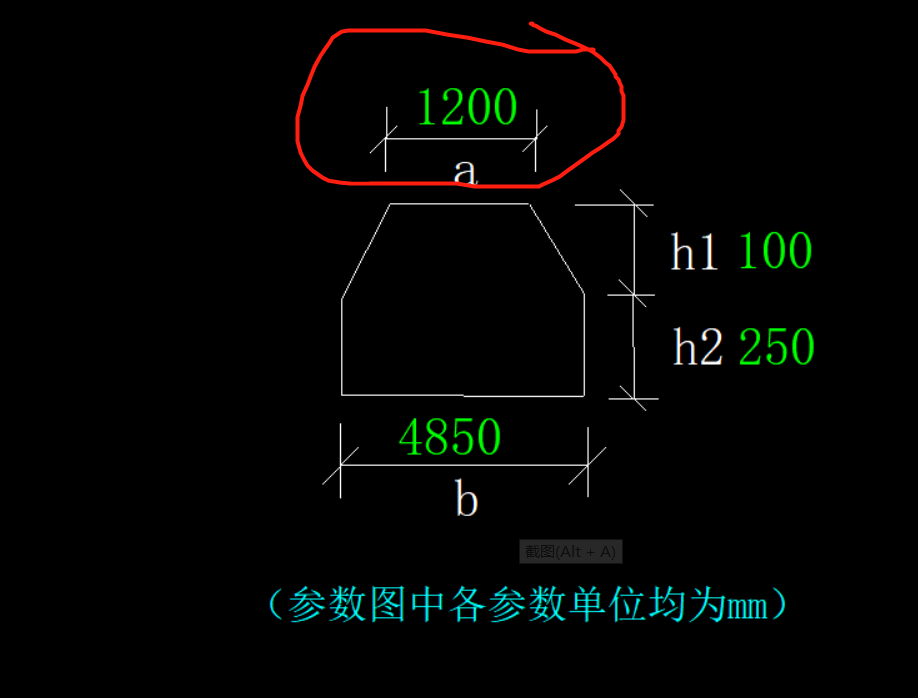

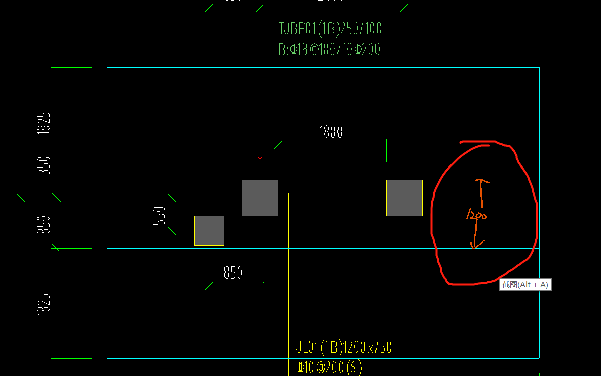

  • 進行參數化時 我設的1200是不是對應的平面圖畫圓圈的地方
    參數化畫圓
  • 你的圖中的尺寸應該輸入的不對,平面圖中的寬度是對應該參數化里的底部的寬度,就是基礎 的最寬的位置
    如果上口和下口不一樣的,一般平面圖中顯示的下口的寬度
