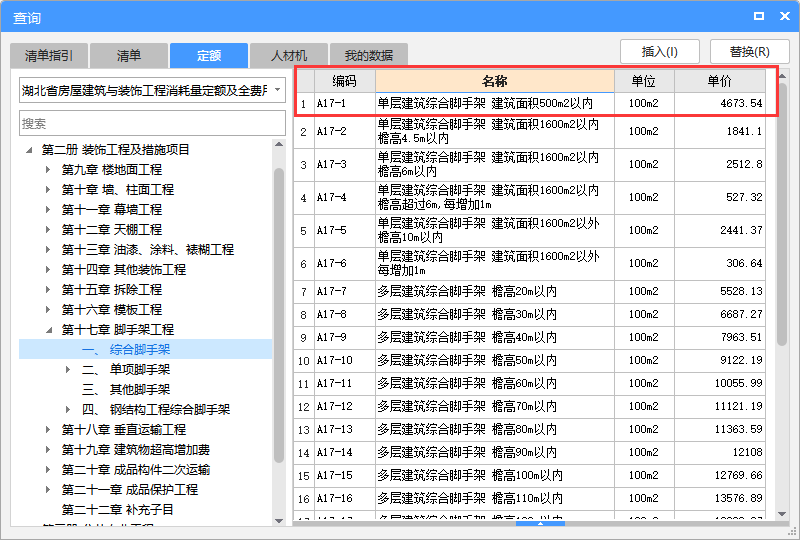

我這個工程是單層,建筑面積56m2,檐高3.6m,應該套哪個子目
是否單層面積500m2以內都套A17-1,不管檐高多少;超過500m2再選擇1600m2以內適用檐高的定額。
我的理解是否正確,如果不正確,還請教各位老師解答疑惑

看看定額說明
2022-02-18 22:36:17
zhangy 鉑金專家
答題: 101467 被贊: 73504
應該是這樣。
2022-02-18 22:46:45
