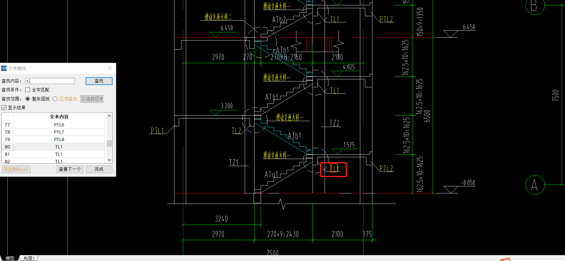

請問這里梯梁1的標高如何確定呢
上遆說╰ゝ 沉默卟是錯
答題: 51 被贊: 14
梯梁標高和休息平臺標高是一樣的,例如梯梁1的標高就是1.575
2022-02-18 14:31:47
然然小盆友 專家
答題: 1088 被贊: 287
1.575
2022-02-18 14:31:46
維達詹工 專家
答題: 124968 被贊: 42675
你好:1.575m
2022-02-18 14:34:32
