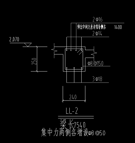

是不是應該使用原位標注?
維達詹工 專家
答題: 124968 被贊: 42677
你好:這是需要在編輯鋼筋里面修改長度,然后鎖定構件的。
2022-02-18 10:44:41
陳工 鉆石專家
答題: 202282 被贊: 47651
是中間支座負筋,這種連梁,應改為框架梁定義布置,設置中間支座的負筋。
2022-02-18 10:45:31
