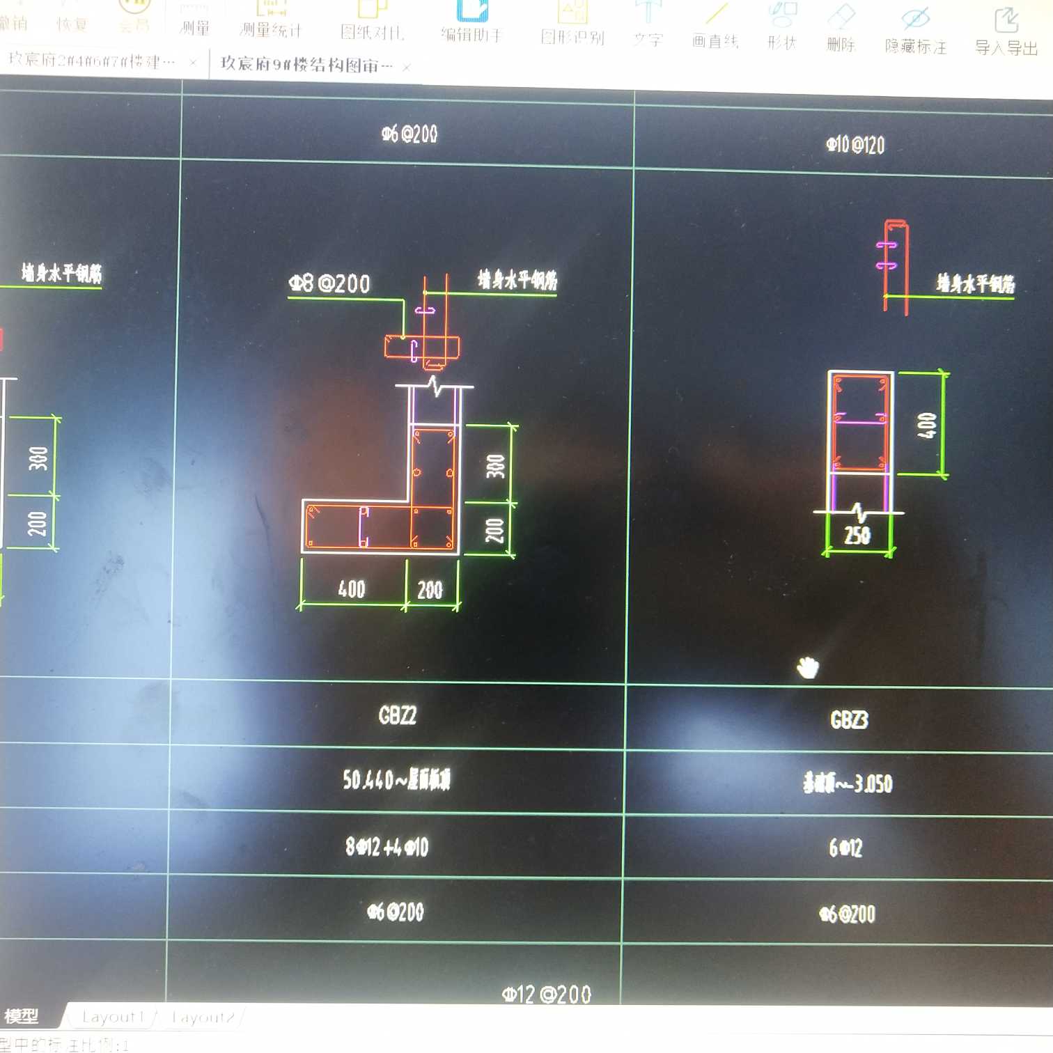

這種柱子 跟墻體水平筋一樣的怎么定義

墻體水平筋不用管,只定義暗柱的混凝土和鋼筋即可

墻體水平筋在剪力墻內,不用輸入。
