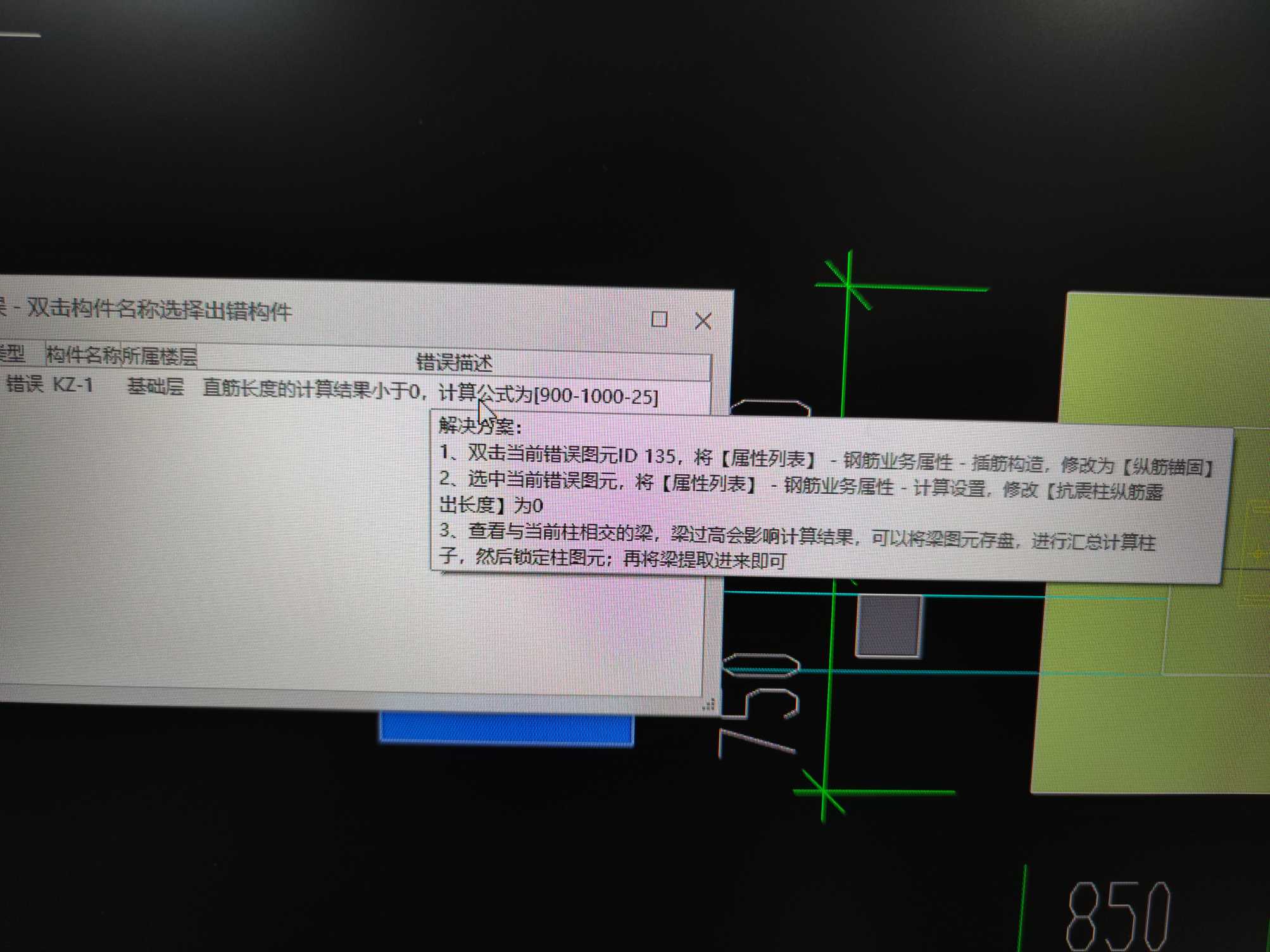

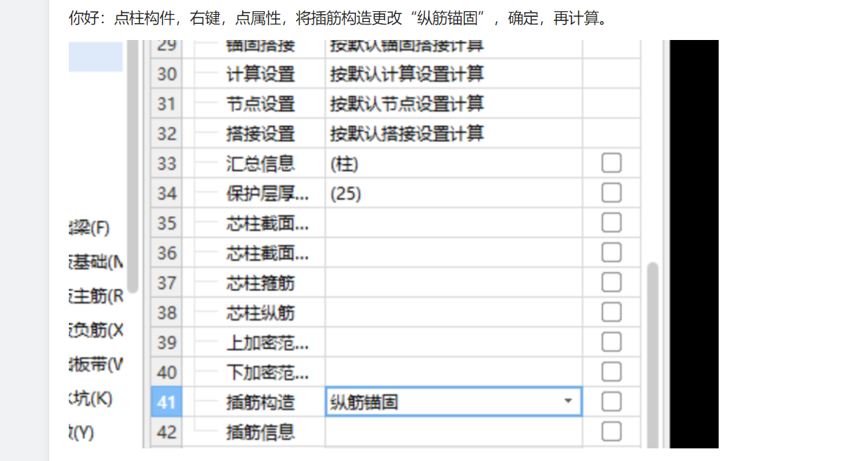

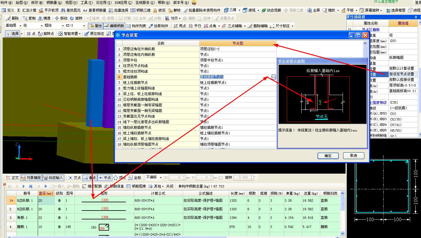

  • 請問,廣聯(lián)達柱匯總計算這樣提示?需要按它來提醒的來修改嗎?
    匯總計算廣聯(lián)達答疑解惑
全部回答 (5) 首答僅用{{minutesHtml}}
    你好:廣聯(lián)達服務新干線
    2022-02-17 15:17:18

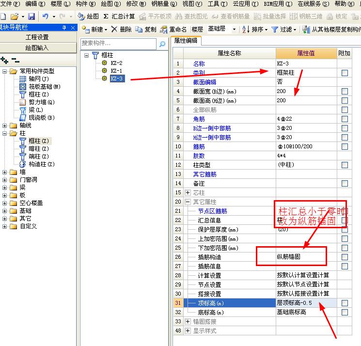

  • 是的
    2022-02-17 15:17:14
  • 修改處理吧
    2022-02-17 15:18:11
  • 需要
    2022-02-17 15:19:27
  • 要設置為縱筋錨固的。
