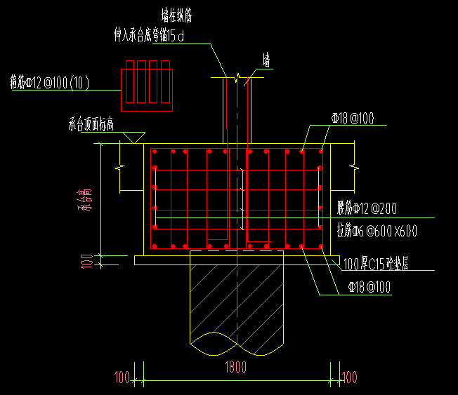

各位老師,樁承臺大樣顯示拉筋e6-600*600,在軟件中拉筋無法輸入,如何解決呢?軟件中各項鋼筋信息輸入的是否正確?
馮福連 鉑金專家
答題: 90930 被贊: 30830
在拉筋處輸入C6@600就是
2022-02-17 12:15:49
維達詹工 專家
答題: 124968 被贊: 42672
你好:在拉筋處輸入C6@600,在編輯鋼筋里面修改根數,然后鎖定構件。
2022-02-17 13:17:20

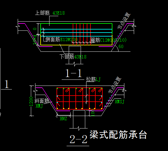

關于承臺中梁式配筋拉筋布置問題
老師,您好梁式配筋承臺中,拉筋為b6@400*500,在配筋形式中設置不了,如何處理?設置好后直接彈出如圖所示的對話框,如何處理?
