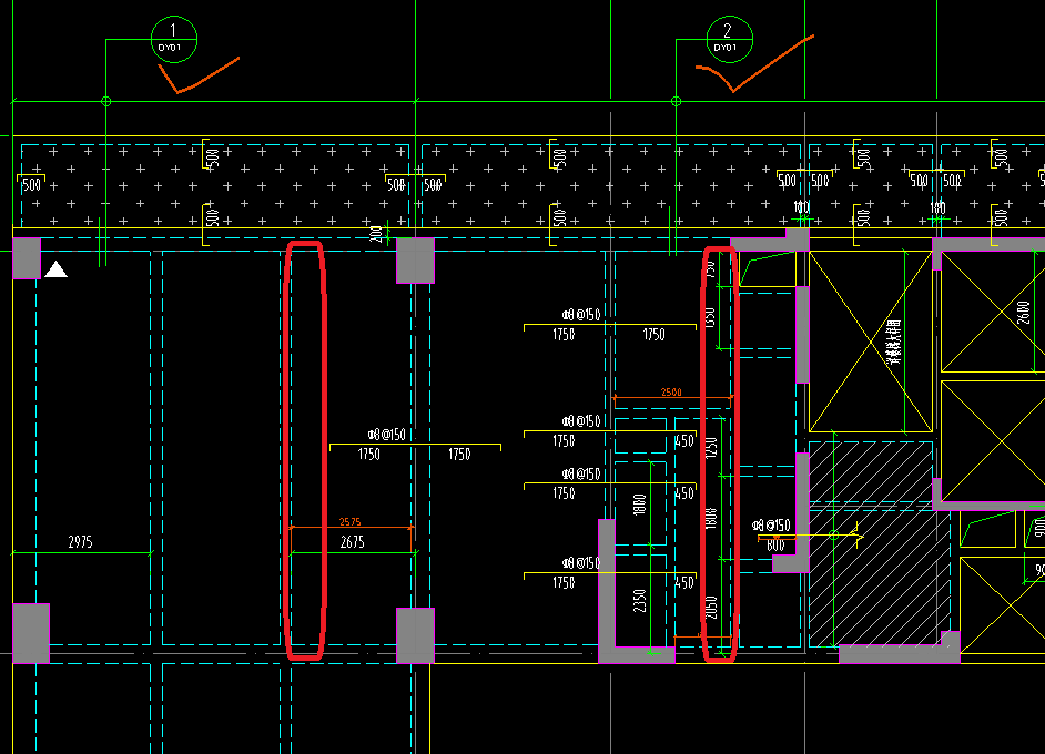

  • 板支座負筋只給出了一邊尺寸,另一邊有無規范定義?
    如圖,板支座負筋只給出了一端的長度,另一端無對稱布筋,請問有沒有規范可參考布筋長度?按L/4?
    支座負筋
    應該是,建議與設計溝通

  • 負筋長度都是由設計確定的。
    紅框部分也沒有負筋呀?
