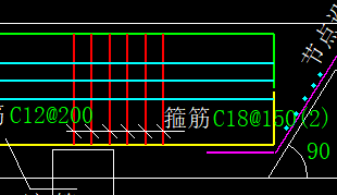

  • 承臺內外箍筋不一致怎么設置
    承臺內外箍筋不一致怎么設置
    2022-02-17 10:55:46 補充
    2022-02-17 10:57:46 補充
    外箍
    2022-02-17 10:58:41 補充
    箍
    2022-02-17 11:02:45 補充

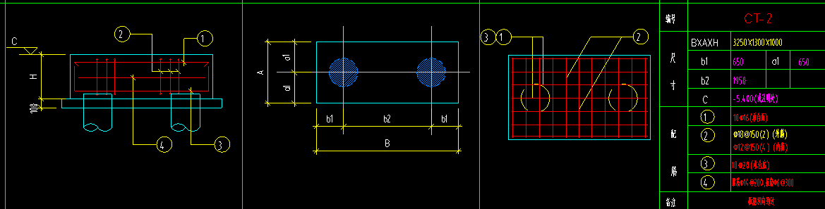

  • 承臺詳圖在發一個
    首次提交 2022-02-17 10:56:17  最近修改2022-02-17 10:59:40 (修改過1次)
  • 可以先按一種箍筋定義,畫上,匯總計算,然后,點編輯鋼筋調整,修改完畢,再鎖定,重新匯總計算。
