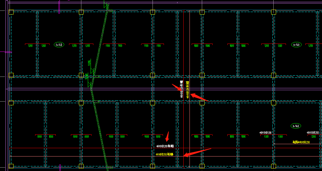

請教大家兩個問題

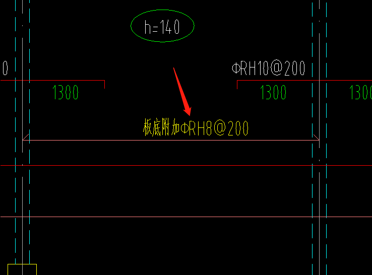

1、圖紙上兩根長的通長筋是用跨板受力筋布置嗎?布置了之后還需要在布置受力筋嘛?
2、板底附加筋怎么設置?
神話麥兜 專家
答題: 1255 被贊: 590
1:不需要
2:用受力筋的底筋布置
2022-02-17 10:24:27
