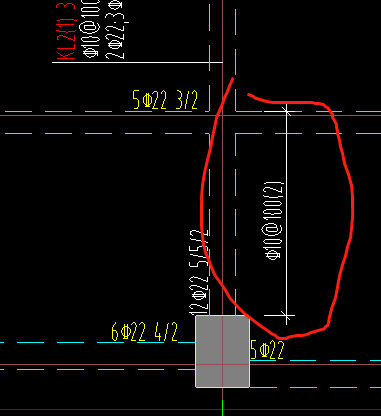

小白 2022-02-16 18:46:43 | 四川省 土建 | 321查看 3回答
輕舟淡月 鉑金專家
答題: 76882 被贊: 18919
這個意思就是這一段長度內,箍筋是C10-100的,你布置在這個位置下部的原位標注鋼筋里就行了
2022-02-16 18:48:24
bain-wei 專家
答題: 8340 被贊: 3165
量出長度,然后在原位標注下面輸入
2022-02-16 19:31:53
zhangy 鉑金專家
答題: 101299 被贊: 73298
只要單獨計算一下增加的箍筋數量就可以。
2022-02-16 22:25:33
