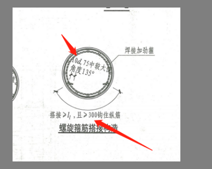

也是需要有搭接錨固的,內圈是加勁筋,外圈是螺旋箍
2022-02-15 22:51:05
灌注樁的鋼筋籠,螺旋鋼筋和加勁筋的搭接長度也是 套用下圖的嗎?謝謝下圖是受拉
