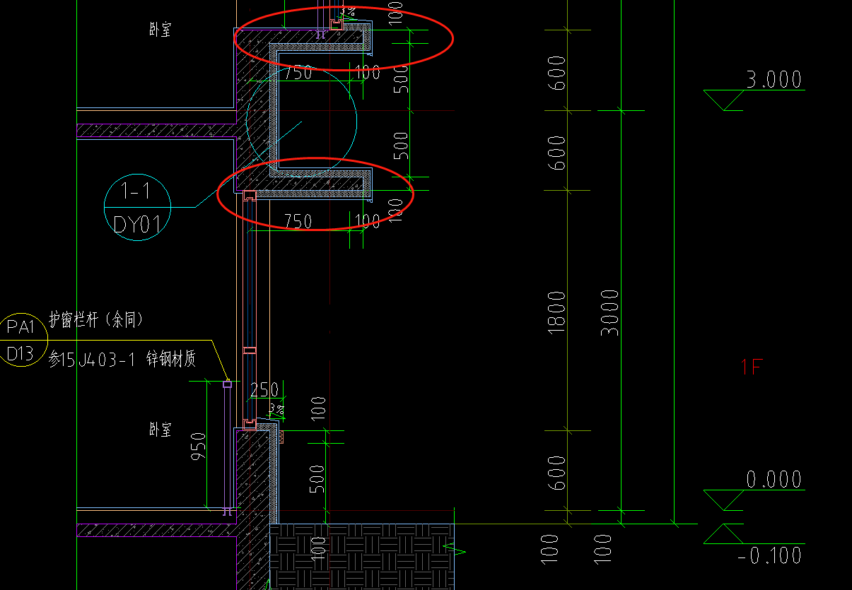

  • 這是外圍一圈造型墻吧,外墻有鋼筋混凝土墻,有砌塊墻,問這個(gè)節(jié)點(diǎn)造型用什么材質(zhì)畫
    造型墻
  • 這玩意兒也是鋼筋混凝土結(jié)構(gòu),你看下結(jié)構(gòu)剖面
    2022-02-15 15:37:00
  • 飄窗,用板
    2022-02-15 15:37:01
  • 飄窗鋼筋砼構(gòu)件
    2022-02-15 15:50:31
  • 你好,這個(gè)不一定,這也有可能只是“飄窗”,你還需要結(jié)合其他圖紙來確定這個(gè)是不是腰線(在說了一般腰線沒有這么低的,這個(gè)才是1層頂。)
