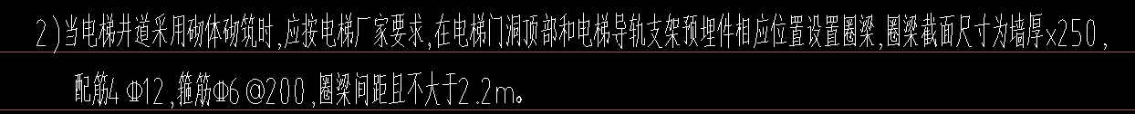

如圖,請教一下各位前輩老師們,這個電梯門洞頂圈梁是否需要連接到兩側柱呢,還是按門洞口寬度設置呢?
, 專家
答題: 2297 被贊: 758
需要連接到混凝土構件

電梯 電梯導軌支點位置 鋼筋砼圈梁
上圖圈藍部分說在電梯導軌支點位置設置鋼筋砼圈梁,請問電梯導軌支點位置在圖中哪里??軟件中需要在什么位置繪制圈梁??
電梯井圈梁
請問圈梁的標高如何確定?建筑圖和結構圖中沒有任何說明。電梯洞口處上方有過梁,是否需要設置到過梁上?還是洞口之間
