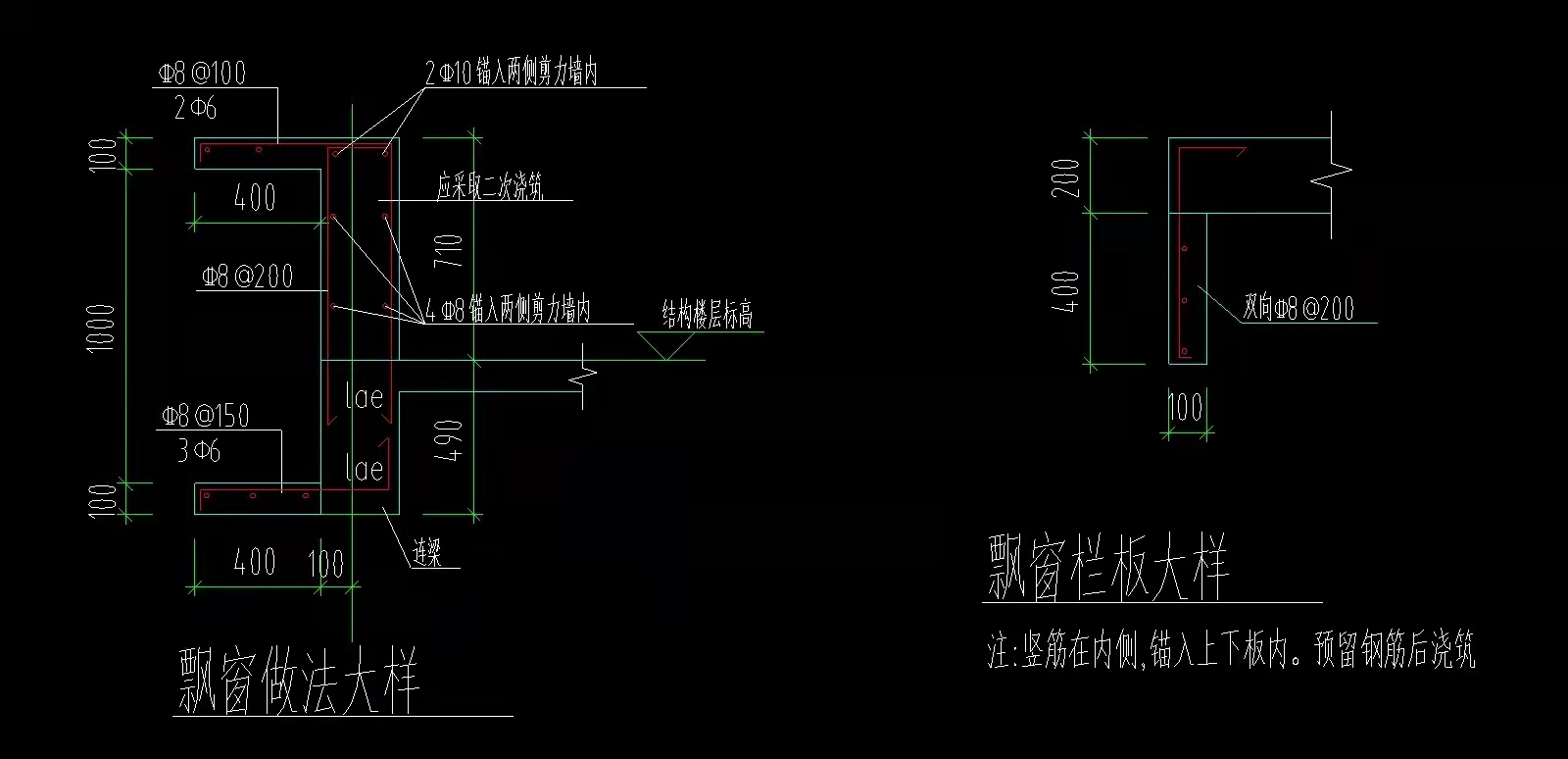

可以用參數化飄窗構件定義布置。

一般在GGJ中是怎么布置飄窗的鋼筋的?具體應該怎么操作?
