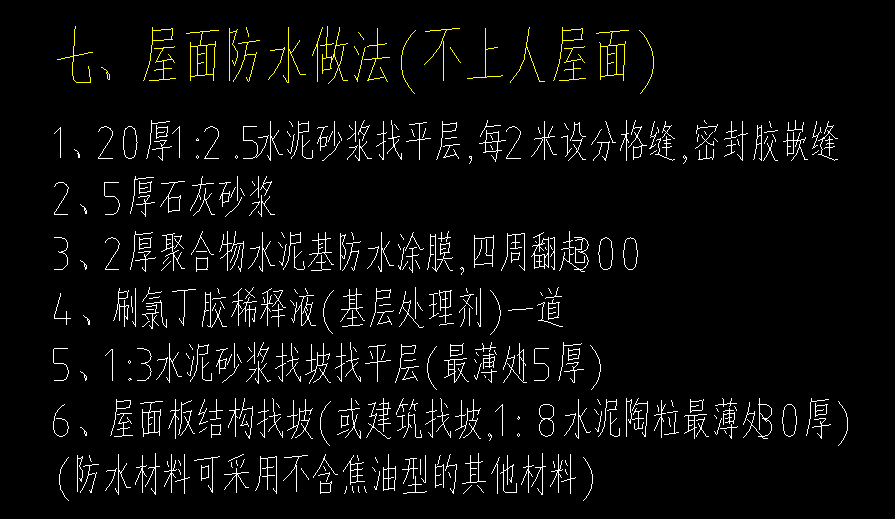

  • 各位老師,這個不上人屋面怎么套定額,謝謝
    定額
    水泥陶粒找坡層(保溫找坡層子目)
    水泥砂漿找平層(找平層子目)
    水泥基防水層(涂膜防水子目)
    水泥砂漿保護層(找平層子目)
